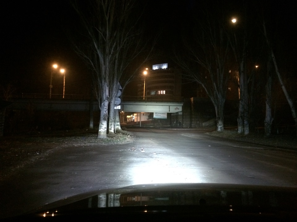

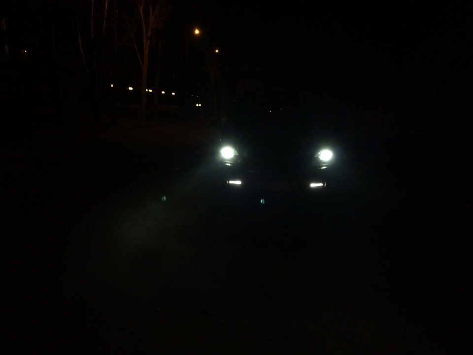

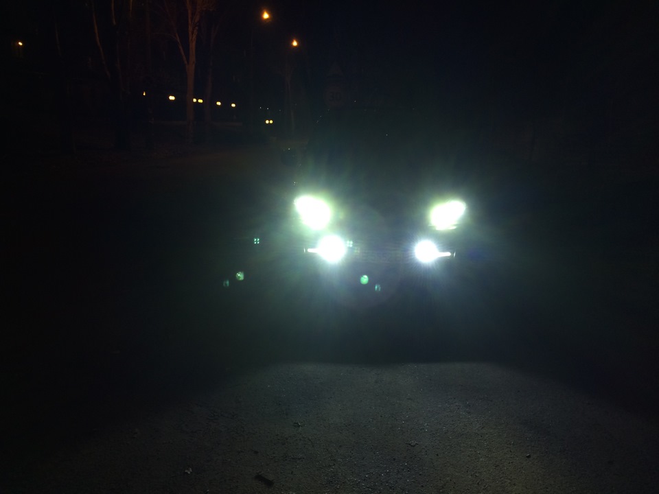

Подключил я их через реле на дальний свет, так как они предназначены для дальнего света и очень сильно слепят.

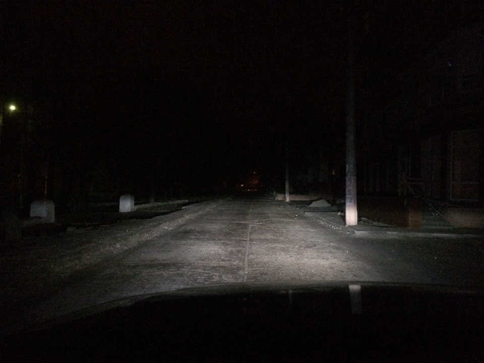

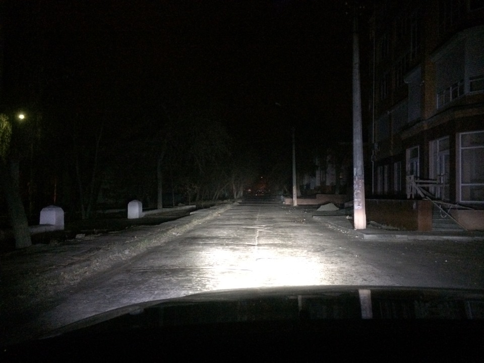

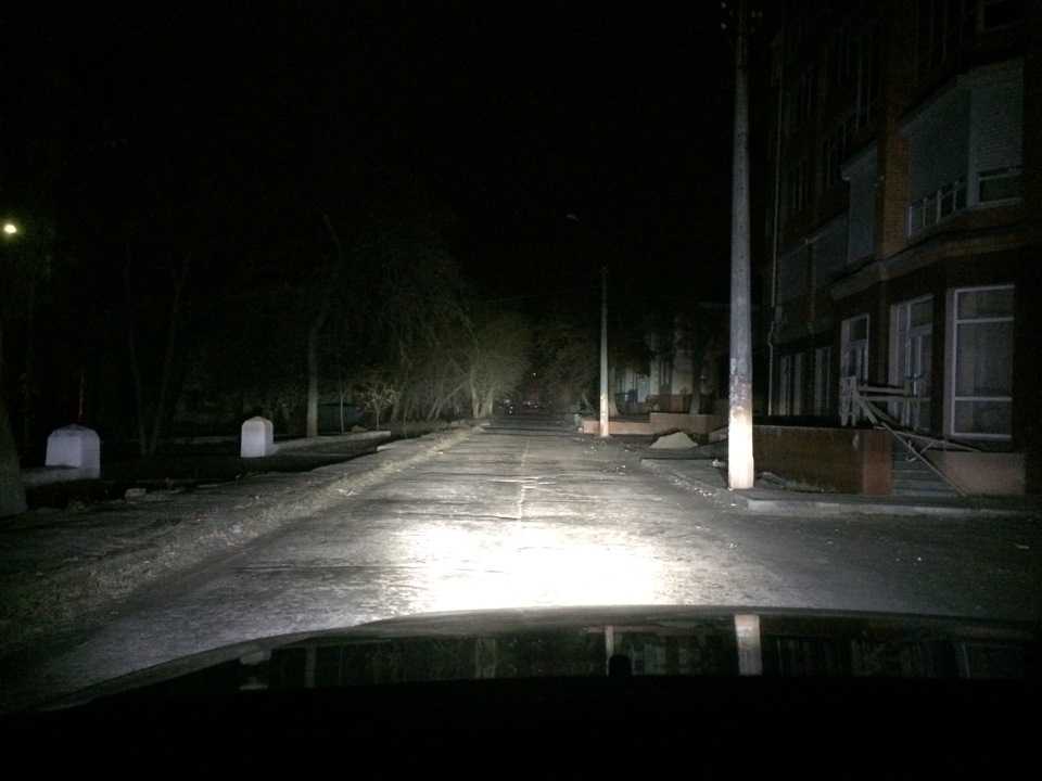

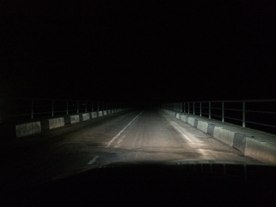

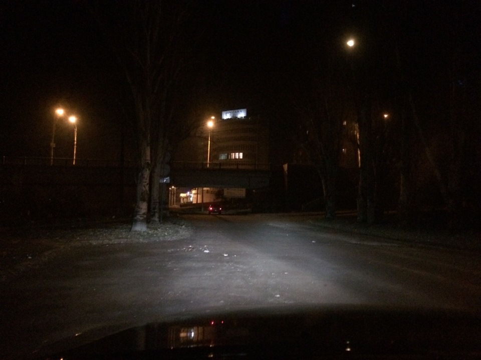

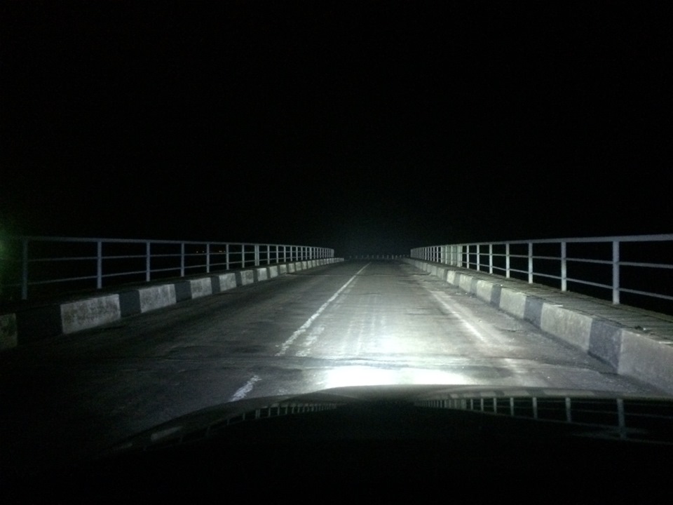

Смотрим фото.
П.с. Фото сделаны в ручном режиме на одинаковых настройках, та что относительную яркость — фотографии передают правильно.
Ощущения:
Теперь я доволен. Теперь при включении дальнего света, мгновенно становится все как днем. Чуть позже разгорается ксенон и все заливается заревом.
Сами фары — Aurora новой модели с диодами на 10w.
Настроил я их где то по средине между родными ближним и дальним, так что бы вся оптика равномерно распределялась. Но из-за особенностей пучка света этих диодных фар, получается что они захватывают все начиная от того места где должны светить туманки и заканчивая чуть дальше чем светит ближний.
Приятным бонусом оказалось то что они очень круто прошивают туман. В то время как штатный дальний начинает слепить меня же рисуя перед машиной белую стену.
В общем доволен на 200%!

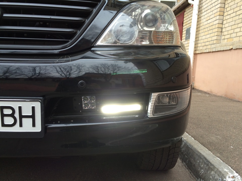

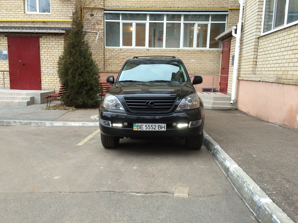

Объясните, пожалуйста, мне балбесу: у Вас два допника (прямоугольный и квадратный). Кто из них за что отвечает?
Прямоугольный это ДХО. Квадрат — это дальний свет.
ок, я так и думал:)
Квадраты на днях буду переустанавливать глубже, что бы не бросались в глаза. А то получилось аляписто.
Там спец переходники или рамки нужны? Или просто вырезать в бампере и вставить?
Я их прикручиваю к раме, а в бампере как раз было место.
Но сейчас сделаю крепление специальное, что бы можно было фары сместить в глубь.
Эти фары так же можно использовать как врезные, то есть вырезать под корпус отверстие и прикрутить заподлицо с бампером.

Жаль дхо напредпоследнейфото засвечивает, не рассмотреть как встали. А что за модель?
На фото временная установка. Распогодится, установлю чуть по другому, ровнее и глубже.
Модель:
AURORA ALO 2. Мощность 40w.

Интересный вариант.Было бы любопытно посмотреть когда их установишь капитально, так сказать наглядно с фото.Ребра жесткости в проеме удалил?Как закрепил?У этой фирмы есть такие же варианты чисто для ПТФ?В общем ждем фото.
Да, одно ребро пришлось вырезать! Установил самым легким способом. Там есть отверстие в раме. Туда и прикрутил. Но это временно. фара стоит очень близко и бросается в глаза. хочу сделать переходник и утопить подальше. но это когда потеплеет немного и подсохнет.
